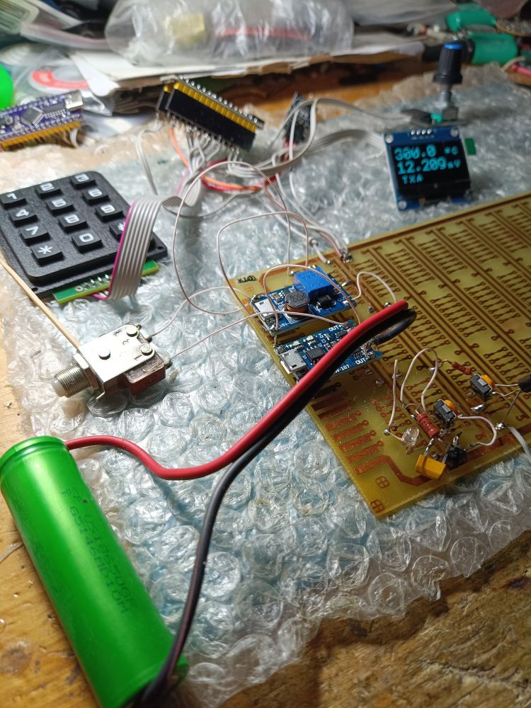

63
Re: Иммитатор сигнала термопар (ТХА, ТХК, ТППs, -10...+100 mV)
Уважаемый liman324. Контроллер пришел. Запитал от аккумулятора с повышайкой. Применил модули зарядки TP4056 и повышающий МТ3608. Сделал схему индикации разряженного аккумулятора на TL431. Питание ОУ будет от отдельного стабилизатора на TL431. Цифровая часть работает. По итогу выложу схему, печатную плату и фото законченного прибора. Большое спасибо за Ваш проект.http://forum.rcl-radio.ru/uploads/images/2025/05/8808d0099801ce69ed00c8f903e0c6a5.jpg
