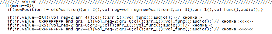

Загрузил скетч - изменений никаких нет, на дисплее так-же громкость по одной единице в плюс и минус по громкости в усилителе так-же плавное нарастание и убывание громкости. Скрин не смог загрузить, вот что получилось
//////// VOLUME //////////////////////////////////////////////////////////////////////////////////////////////////////////////
if(menu==0){
if(newPosition != oldPosition){arr_2();vol_reg=vol_reg+newPosition;arr_3();arr_1();vol_func();audio();}
if(ir.value==IR4){vol_reg+2;arr_4();cl();arr_1();vol_func();audio();}// кнопка >
if(ir.value==0xFFFFFFFF and gr1==1){vol_reg+2;gr2=0;cl();arr_1();vol_func();audio();}// кнопка >>>>>>
if(ir.value==IR5){vol_reg-2;gr1=0;gr2=1;cl();arr_1();vol_func();audio();}// кнопка <
if(ir.value==0xFFFFFFFF and gr2==1){vol_reg-2;gr1=0;cl();arr_1();vol_func();audio();}// кнопка <<<<<<
