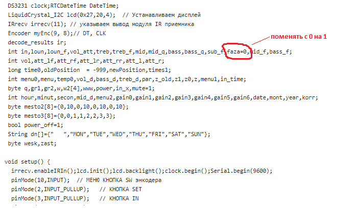

Можете использовать этот код разместив его в цикле loop()
switch(in){
     case 0: digitalWrite(2,HIGH);digitalWrite(3,LOW);digitalWrite(4,LOW);break;
     case 1: digitalWrite(2,LOW);digitalWrite(3,HIGH);digitalWrite(4,LOW);break;
     case 2: digitalWrite(2,LOW);digitalWrite(3,LOW);digitalWrite(4,HIGH);break;
в setup() добавить
pinMode(2,OUTPUT);pinMode(3,OUTPUT);pinMode(4,OUTPUT);

По поводу регулировки фазы сабвуфера ,тут нужно менять меню дисплея ,может автор скетча откликнется. Могу только помочь его возвратить фазу в 0 (сейчас в настройках 180 градусов стоит)
http://forum.rcl-radio.ru/uploads/images/2026/06/e564f5f59f670346acceeab8807255e1.png
