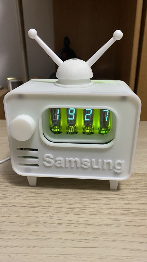

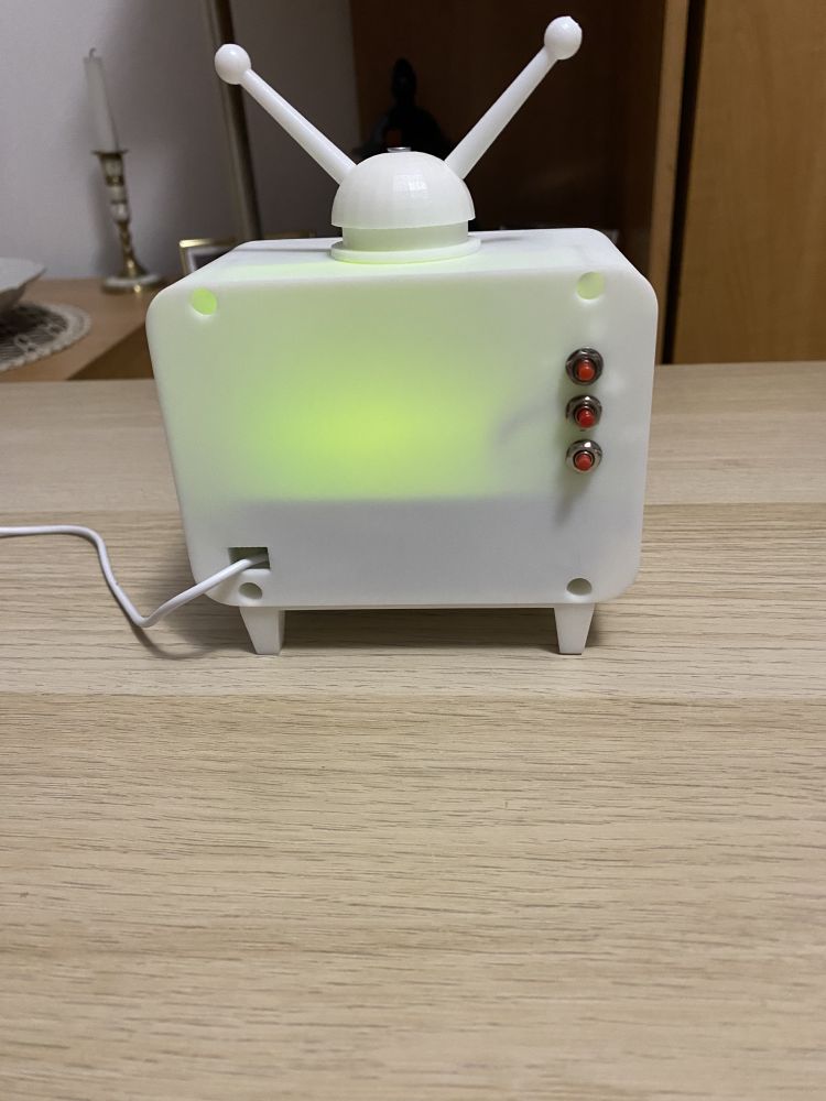

Добрый день. Закончил проект по изготовлению часов. Схема и скетч с первой страницы. Запустились в первого раза. Из косяков обнаружилось только постепенное запаздывание времени при подключенном питании. При выключенном питании DS-ка отрабатывает четко - идут секунда в секунду. Оказалось, подобные схемы (на ИН и ИВ индикаторах) чувствительны к питанию. При нестабилизированном источнике могут подвирать. Лечится довольно просто - увеличением входного конденсатора. В моем случае 220 мкФ решили проблему. Да и фильтрующий конденсатор 0,1 мкФ лучше ставить максимально близко к DS3231. Коллега Liman324 именно такие рекомендации дает на страницах ветки (пост 151).http://forum.rcl-radio.ru/uploads/images/2025/02/999f404efcb2a2b5f7930174eee5915c.jpg
http://forum.rcl-radio.ru/uploads/images/2025/02/e3d843ce50ff0bdef1405c28f934a191.jpg http://forum.rcl-radio.ru/uploads/images/2025/02/40379290db30c8234e52a90882d4d6a0.jpg http://forum.rcl-radio.ru/uploads/images/2025/02/5d142b8456c0ea5255a150e737bd0f42.jpg
264
Re: Ретро часы на ИВ-6
Часы проектировались под именно этот корпус. По замыслу - этакая псевдокопия лампового телевизора. Сзади даже предупреждающая надпись есть, как на старых телевизорах. Ламповые часы в ламповом телевизоре smile.  Получил огромное удовольствие от работы - СПАСИБО Liman324!
