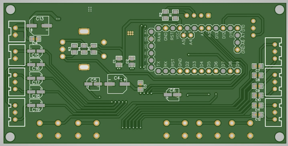

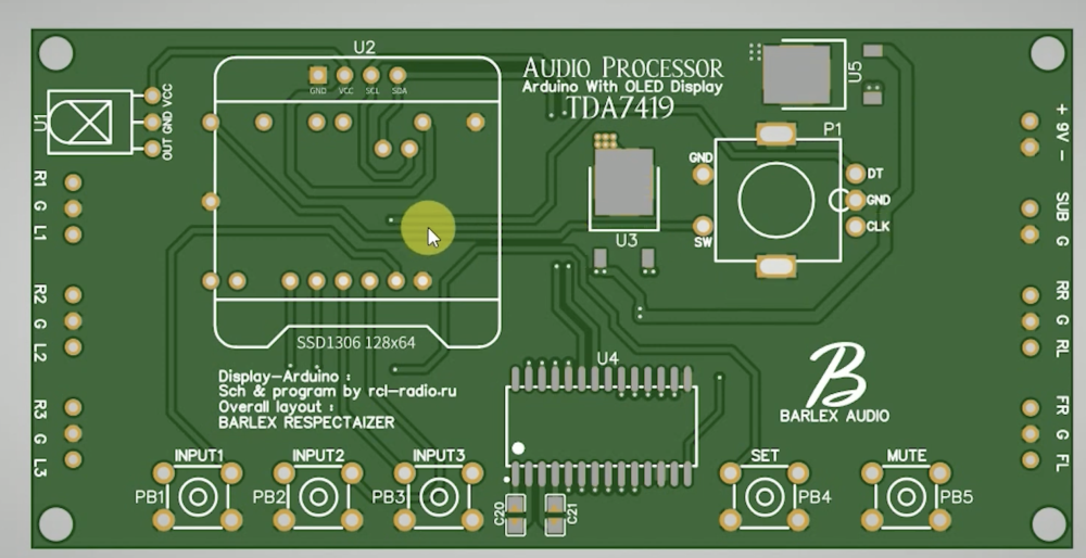

Тороид трансформатор, диодный мост с кондерами. После этого 2 smd стабилизатора на ардуину и тда. Плату нашел готовую, ну в смысле макет, на ней, получается, минус просто полигоном идет с обеих сторон.
http://forum.rcl-radio.ru/uploads/images/2026/01/f454c6b15c5a002e601836a4379774d4.png
http://forum.rcl-radio.ru/uploads/images/2026/01/fbe410515c5df4e18a3464be9c6415f8.png
После этого планировал поставить преды-преобразователи линии в симметричную, потом усилок на TPA. Дальше нет смысла идти, так как уже даже при подключении платы просто к колонке jbl слышны не слабые помехи

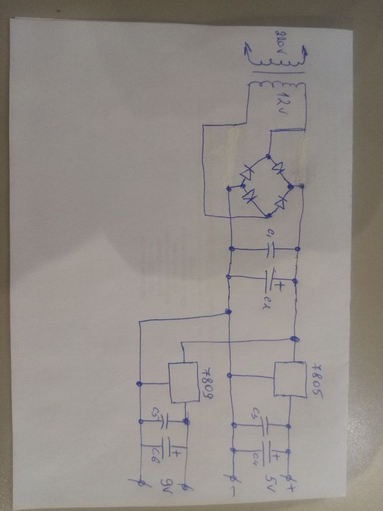

http://forum.rcl-radio.ru/uploads/images/2026/01/5b67742d70c68cad57161159f9b81610.jpg
У меня по такой схеме питание собрано и фон отсутствует. К тому же спаяно все на макетке. И кстати ,у tda7419 шина i2c 3,3 вольта. Поставить нужно преобразователь уровней  5-3,3v.

Если у вас собрано сейчас на той плате,что выше фото прикрепили,то питание 5v идет паровозиком через 9v (последовательно) ,совсем не то ,что я вам на листе бумаги накидал.На данной плате не вижу преобразователя уровней 5-3,3v для шины i2c, повторюсь у tda7419 шина i2c 3,3v ,а у ардуино нано шина 5v,если напрямую подключать ,не есть хорошо для tda7419 и сколько она проживет при прямом подключении ,не знаю.

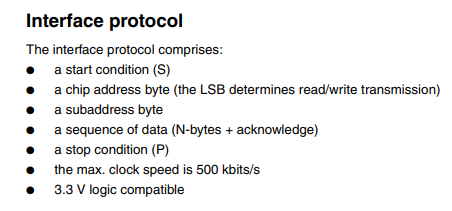

http://forum.rcl-radio.ru/uploads/images/2026/01/803fdfc32902ec2fb126bf0f127d46a7.png
В даташит tda7419 указано про i2c шину.
