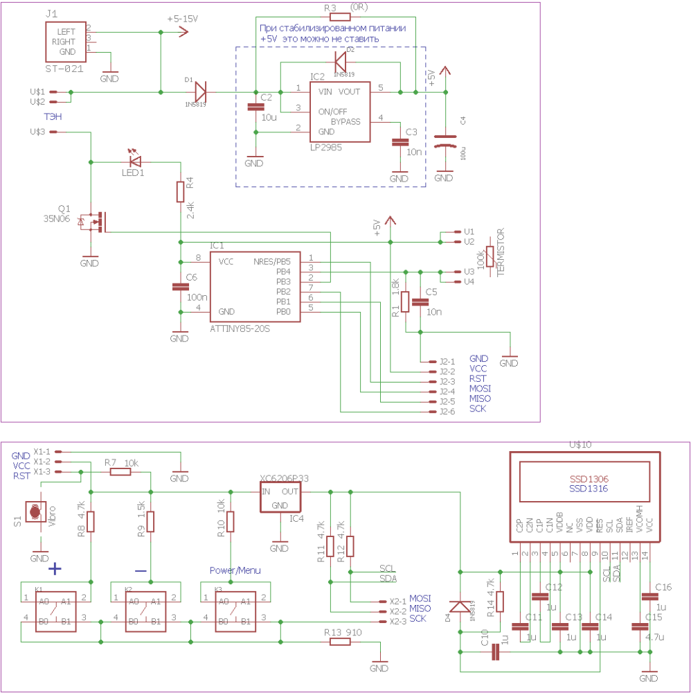

Внезапно пригодился давно купленный и переделанный на Attiny13 китайский паяльник.
Глянул что есть на рынке похожего.
Попалась разработка на Attiny85 и Ssd1306 128x32, задумка отличная, но программа выложенная автором с дефектом(или я криво заливал раз 10).
Попадалась на Ардуино и дисплее от 5110.
Но принцип минимализма нарушается.
Вот и возникла идея: жала без термодатчика продаются за копейки, аккуратно приделать термистор к жалу не проблема(все последствия влияния на точность понятны, но в угоду минимализму на это можно пойти).
Получится USB микропаяльник с термоконтролем.
Идея есть, а вот знаний для её реализации, нет.
Может уважаемый Александр заинтересуется этим?
С меня Oakheart
