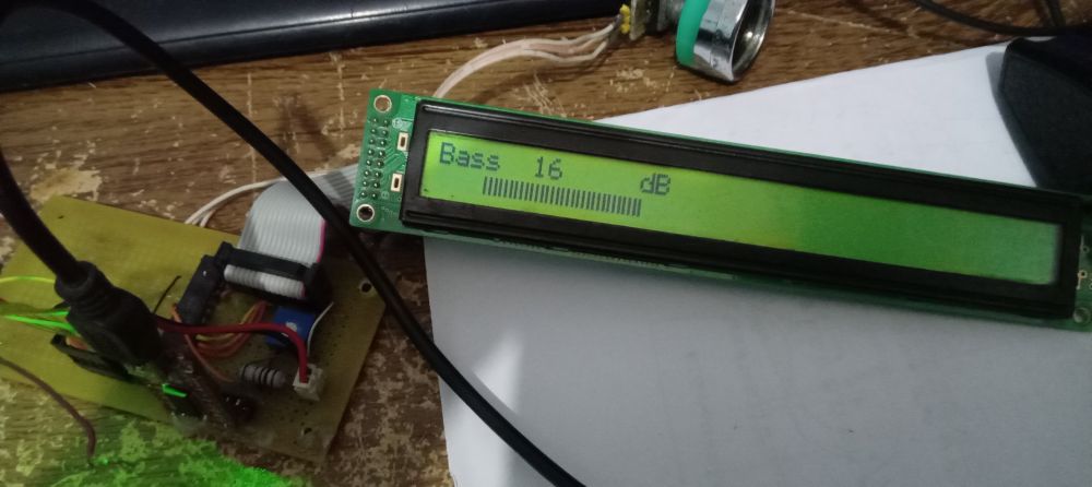

Переделал скетч под дисплей LCD0802. Микросхема PT7313E. Прислали китайцы вместо PT2313. Анализатора и ик пульта нету. Управление энкодер, кнопки: входов и mute. Если понадобиться, выложу.

Hi:
Could You mod this code to be well fit on  40x2 display, omit the rear and front options and one input and output, please?
http://forum.rcl-radio.ru/uploads/images/2025/09/1bfcdc694e309fd16cb2dfea9bf537e3.jpg
