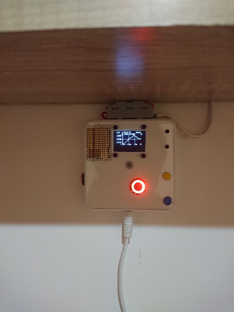

Тема: Измеритель СО2 с управлением вытяжкой
Нашел я проект http://radiopench.blog96.fc2.com/blog- … 01.html?sp .
Весьма продуманная конструкция.
Перевел комментарии.
Решил расширить функционал - добавить управление вытяжкой (конечно в идеале ШИМ, но это я не потяну).
Добавил.
Потом решил добавить возможность принудительного включения кнопкой на 30 минут (в авто режиме включается при уровне 900, выключается при уровне 799).
Вот тут и начались проблемы - если уровень СО2 ниже 799 то не включается.
Сейчас в скетче время установлено 1 минута.
Все строки, которые я добавил в оригинальный скетч я в комментариях добавил знак "+++++". Это что б проще найти мои художества.
Хэлп ми - как сделать что б кнопкой можно было включить вне зависимости от того какой уровень СО2.

3 (2025-08-23 14:57:19 отредактировано Karl2233)
Re: Измеритель СО2 с управлением вытяжкой
Вот.
Работает уже третий день. http://forum.rcl-radio.ru/uploads/images/2025/08/f83fa1e85d60a4b8fe7298c7f6797356.jpg
Доволен как слон.
Корпус - распаечная коробка 75*75, внутри блок питания 5В 700мА,  12В 300мА не потянул (думаю из-за  электролитов на плате - 2 по 100мкФ и один на 47 на ногах Атм328р).
Вентилятор через WAGO подключил, приклеил сверху.
Кнопка отрабатывает как надо: красным светится при включенном вентиляторе, зеленым в ожидании.
Настроил 1000 СО2 включается, при 850 выключается. От кнопки можно включить  в любое до 850 СО2 на 30мин.
Что интересно, на Атм328РВ не завелось.
