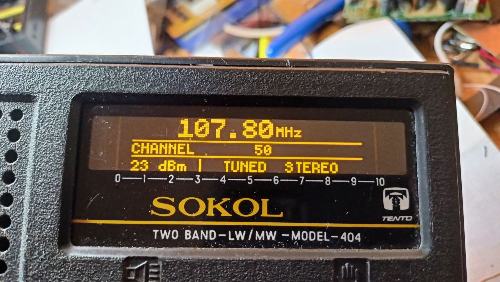

Всем здравствуйте.
Использую аккумулятор 18650 через повышайку для питания радио. Дисплей SPI (ssd1305), Arduino Nano, энкодер. Однако всегда есть помехи при использовании повышайки. Без неё, при питании от компьютера через USB или от отдельного БП - помех нет. Пробовал разные повышайки. Фон есть всегда с ними. Как правильно надо подключать с повышайкой, дабы избежать помех?
104
Re: Радио RDA5807M
В "повышайках" имеется генератор, преобразовывающий постоянное напряжение аккумулятора в переменное с частотой десятки - сотни кГц. Напяжение по простоте схемы не синусоидальное и имеет широчйший спектр гармоник. Эти гармоники наводятся на радиоцепи приемника по "эфиру" и через цепи питания. Отсюда два пути борьбы: экранировать "повышайку" (хотя бы попробовать завернуть её с проводами в заземленную фольгу или вынести "повышайку" с аккумулятором подальше от приемника)) и установка LC фильтров в цепь питания приемника.

Спасибо за ответ. Была мысль попробовать поставить LC фильтр. Но, честно говоря, терзают сомнения в успехе. Но попробую...
А вообще, как можно организовать питание 5В. от 18650 без применения разного рода повышаек?
P.S. Сам спросил, сам ответил. Убрал повышайку, соединил последовательно 2 АКБ 18650, подключил через AMS1117-5.0
Помех нет, фона нет. Собрал на ESP32-C3, дисплей SSD1305 (128х32 SPI). Прописал 50 станций в память ESP.
liman324 - огромное спасибо за прошивку!
http://forum.rcl-radio.ru/uploads/images/2025/07/524d613af6eed8d0964e9da452a7b29a.jpg
