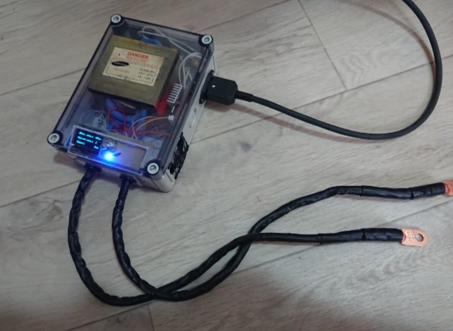

http://forum.rcl-radio.ru/uploads/images/2025/05/d4a1c5d80409c0d43b5b7749a1609984.jpg
Закончил я свой долгострой.
От измерения тока отказался - нужен другой датчик или другая обработка в контроллере. Ну и логика измерения - время измерения и отображения нужны другие.
А так хорошо получилось: 2,8В на холостом ходу, 650А при сварке.
Провод 35кв.мм по ТУ(фактически влезло в наконечник 25кв.мм).
Как-то так.
