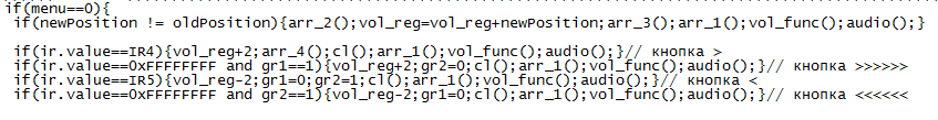

// TDA7419 + OLED1.3 + ENCODER + IR + Spectrum Analyzer
// rcl-radio.ru
// liman324@yandex.ru
// Alexander Liman
#define IR2       0x33B820DF // button encoder
#define MUTE_IR   0x33B8946B // mute
#define IR4       0x33B810EF // >>>
#define IR5       0x33B8E01F // <<<
#define INPUT_IR  0x33B88877 // IN
#define POWER_IR  0x33B800FF // POWER
#define GAIN_SPEC    2.0
#define SIG_0_SPEC   7
#define SPED_SPEC    25
#define TIME_SPEC    15
#define ENC_DT       9
#define ENC_CLK      8
#define ENC_SW       10
#define IR           12
#define IN           2
#define POWER        3
#define SET          5
#define MUTE         6
#define POWER_OUT_PIN 13
#define PBT_OUT_PIN   A3
#include <U8glib.h>            // https://github.com/olikraus/u8glib/
#include <MsTimer2.h>          // http://rcl-radio.ru/wp-content/uploads/2018/11/MsTimer2.zip
#include <TDA7419.h>           // https://github.com/liman324/TDA7419.git
#include <Encoder.h>           // http://rcl-radio.ru/wp-content/uploads/2019/05/Encoder.zip
#include <boarddefs.h>         // входит в состав библиотеки IRremote
#include <IRremote.h>          // http://rcl-radio.ru/wp-content/uploads/2019/06/IRremote.zip
TDA7419 tda;
Encoder myEnc(ENC_DT, ENC_CLK);
U8GLIB_SH1106_128X64 u8g(U8G_I2C_OPT_DEV_0|U8G_I2C_OPT_FAST);
IRrecv irrecv(IR);
decode_results ir;
long times,oldPosition  = -999,newPosition, times1;
byte spektor[7];
int menu,vol_reg,in_reg,treb_reg,mid_reg,bass_reg,treb_f,gain0,gain1,gain2,gain3;
int lon,lon_f;
bool w=1,w1,gr1,gr2,www,set,mute=1,power;
byte ur[7],urr[7];
int fr,fl,rr,rl,sab,out_att,out,mid_f,mid_q,sab_f,bass_f,bass_q;
void setup(){
  Wire.begin();
  analogReadResolution(8);
  analogReference(INTERNAL1V024);
  irrecv.enableIRIn();
  pinMode(A0,INPUT);          // SAOUT TDA7419
  pinMode(A1,OUTPUT);         // SAIN  TDA7419
  pinMode(IN,INPUT_PULLUP);  //  IN1  TDA7419
  pinMode(POWER,INPUT_PULLUP);  //  POWER
  pinMode(SET,INPUT_PULLUP);  //  SET  TDA7419
  pinMode(MUTE,INPUT_PULLUP); // MUTE  TDA7419
  pinMode(A3,OUTPUT);         // BT OUT
  MsTimer2::set(1, to_Timer);MsTimer2::start();
  vol_reg = EEPROM.read(0)-79;treb_reg = EEPROM.read(1)-15;mid_reg = EEPROM.read(2)-15;bass_reg = EEPROM.read(3)-15;
  in_reg = EEPROM.read(4);gain1 = EEPROM.read(5);gain2 = EEPROM.read(6);gain3 = EEPROM.read(7);
  lon = EEPROM.read(8);lon_f = EEPROM.read(9);
  fr = EEPROM.read(10);fl = EEPROM.read(11);rl = EEPROM.read(12);rr = EEPROM.read(13);sab = EEPROM.read(14);
  treb_f = EEPROM.read(15);mid_f = EEPROM.read(16);mid_q = EEPROM.read(17);
  bass_f = EEPROM.read(18);bass_q = EEPROM.read(19);sab_f = EEPROM.read(20);
  arr_7();
  delay(500);audio();
/// IR ////////////////////////////////////////
 if ( irrecv.decode( &ir )) {Serial.print("0x");irrecv.resume();}// IR приемник - чтение, в мониторе порта отображаются коды кнопок
 if(ir.value==0){gr1=0;gr2=0;}// запрет нажатий не активных кнопок пульта
//////// BUTTON ////////////////////////////////////////////////
///////// POWER ///////////////////
 if((digitalRead(POWER)==LOW||ir.value==POWER_IR)&&power==0){power=1;menu=100;cl();mute=0;audio();
  u8g.firstPage();do {u8g.setFont(u8g_font_profont12r);u8g.drawStr(40,30,"POWER OFF");} while( u8g.nextPage() );
  delay(1500); u8g.firstPage();do {} while( u8g.nextPage() );}
 if((digitalRead(POWER)==LOW||ir.value==POWER_IR)&&power==1){power=0;menu=0;times1=millis();mute=1;arr_1();
  u8g.firstPage();do {u8g.drawStr(42,30,"POWER ON");} while( u8g.nextPage() );delay(1500);audio();}
if(power==0){digitalWrite(POWER_OUT_PIN,HIGH);}else{digitalWrite(POWER_OUT_PIN,LOW);}
if(in_reg==1 && power==0){digitalWrite(PBT_OUT_PIN,HIGH);}else{digitalWrite(PBT_OUT_PIN,LOW);}
if(power==0){
 if(digitalRead(ENC_SW)==LOW&&menu<5||ir.value==IR2){menu++;cl();if(menu>3){menu=0;}arr_1();delay(200);}
 if(digitalRead(IN)==LOW&&menu<5||ir.value==INPUT_IR){menu=4;cl();in_reg++;arr_1();www=1;if(in_reg>3){in_reg=1;};delay(200);}
 if(digitalRead(SET)==LOW&&set==0){menu=5;set=1;times1=millis();w=1;delay(200);}
 if(digitalRead(SET)==LOW&&set==1){menu=0;set=0;;arr_1();www=1;delay(200);}
 if(digitalRead(ENC_SW)==LOW&&menu>4){menu++;if(menu>10){menu=0;}times1=millis();w=1;set=0;delay(200);}
 if((digitalRead(MUTE)==LOW||ir.value==MUTE_IR)&&mute==1){mute=0;menu=100;cl();
 u8g.firstPage();do {u8g.setFont(u8g_font_profont12r);u8g.drawStr(53,30,"MUTE");} while( u8g.nextPage() );audio();delay(200);}
 if((digitalRead(MUTE)==LOW||ir.value==MUTE_IR)&&mute==0){mute=1;menu=0;cl();arr_1();audio();delay(200);}
//////// VOLUME //////////////////////////////////////////////////////////////////////////////////////////////////////////////
  if(menu==0){
   if(newPosition != oldPosition){arr_2();vol_reg=vol_reg+newPosition;arr_3();arr_1();vol_func();audio();}
   if(ir.value==IR4){vol_reg++;arr_4();cl();arr_1();vol_func();audio();}// кнопка >
   if(ir.value==0xFFFFFFFF and gr1==1){vol_reg++;gr2=0;cl();arr_1();vol_func();audio();}// кнопка >>>>>>
   if(ir.value==IR5){vol_reg--;gr1=0;gr2=1;cl();arr_1();vol_func();audio();}// кнопка <
   if(ir.value==0xFFFFFFFF and gr2==1){vol_reg--;gr1=0;cl();arr_1();vol_func();audio();}// кнопка <<<<<<
  if(w==1){w=0;
  u8g.firstPage();
   do {
  u8g.setFont(u8g_font_profont12r);u8g.drawStr(0,8,"VOLUME");u8g.drawStr(0,18,"IN");
  u8g.setPrintPos(20, 18);if(in_reg==3){u8g.drawStr(20,18,"BT ON");}u8g.print(in_reg);u8g.drawStr(0,28,"GAIN");u8g.setPrintPos(30, 28);u8g.print(gain0);
  arr_6();
  u8g.drawStr(0,44,"TREBLE");u8g.setPrintPos(80, 44);u8g.print(treb_reg);u8g.drawStr(95,44,"dB");
  u8g.drawStr(0,54,"MIDDLE");u8g.setPrintPos(80, 54);u8g.print(mid_reg);u8g.drawStr(95,54,"dB");

94 (2026-02-23 18:02:31 отредактировано honda473)
Re: TDA7419 + OLED1.3 + ENCODER + IR + Spectrum Analyzer (LGT8F328)
Александр,прошу исправить скетч для работы спектра,опробовано .
http://forum.rcl-radio.ru/uploads/images/2026/02/20663cd695064770c6e3cff3604cbb7c.png
95
Обведенное удалить
http://forum.rcl-radio.ru/uploads/images/2026/02/d4600068389a8f19fcfa1214d4fb6ada.png
96 (2026-02-24 13:25:09 отредактировано honda473)
микс выключил, не нужен
http://forum.rcl-radio.ru/uploads/images/2026/02/d606a8b07e812d8d90aca5c234d03f79.png

99
Magali2012 пишет:
Здравствуйте,  собрал схему, работает с одним но, при регулировке громкости зависает, пока не отключишь питание или не нажмешь сброс на ардуино, дисплей с кнопками и энкодером соединены проводами длиной где-то 20 см, как можно это вылечить, и еще, как изменить шаг регулировки громкости на 2, а то крутить до полной до 94 как-то долго, планирую пользовать без пульта. Скетч брал в основной статье
http://forum.rcl-radio.ru/uploads/images/2026/03/c6f5a2846205558b94c39b748ed75fa7.png
регулировка громкости с шагом 2
