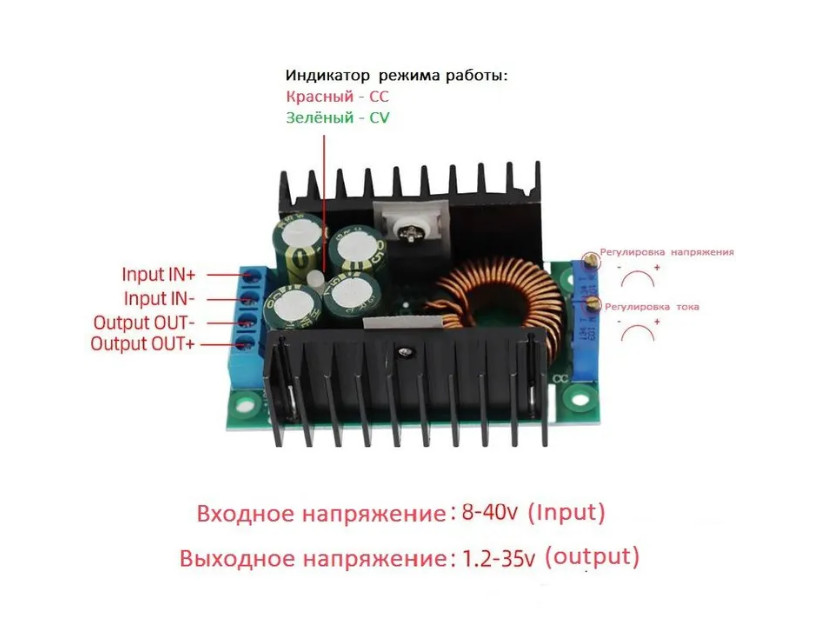

Re: XL4016
У вас регулировка применена на самодельном БП , а можно её как то применить на готовом блокеhttp://forum.rcl-radio.ru/uploads/images/2025/06/015d41181f934b7b5c62eeab97c12331.jpg
24
Re: XL4016
POTREBITEL пишет:
Скорее всего да.
Надо будет иметь схему готового.
Посмотреть и принять решение: модифицировать имеющееся решение или выпаять всё, кроме 4016, и к ней на проводках колхозить lgt8f328p с обвязкой.
Мне кажется проще голую 4016 купить и сделать как хочется.
Именно так я разработку на 4015 и сделал(в той теме есть фото).
