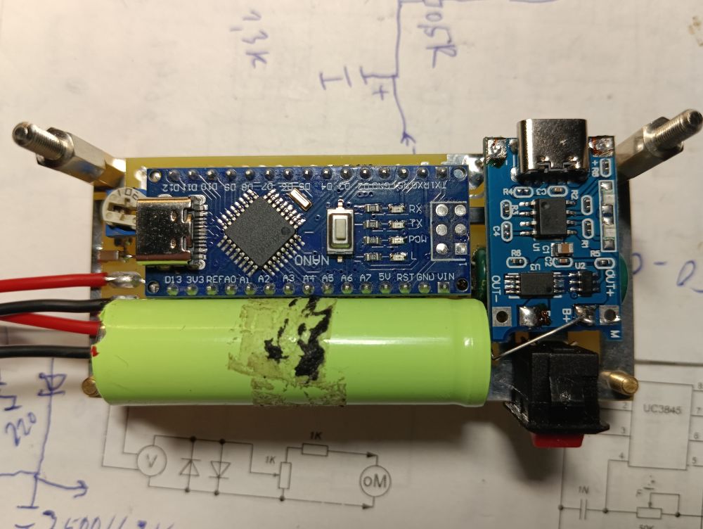

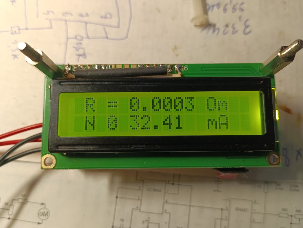

15
Re: Миллиомметр MCP3421
Вот такой приборчик получился
http://forum.rcl-radio.ru/uploads/images/2026/02/dfed9b0d11f11307464416cfb7867c6c.jpg http://forum.rcl-radio.ru/uploads/images/2026/02/4d32d9421ca7e0338dea30e80aea2f36.jpg http://forum.rcl-radio.ru/uploads/images/2026/02/02e2be8ef088ce5017b1bbf099298b36.jpg
16
Супер!!!
