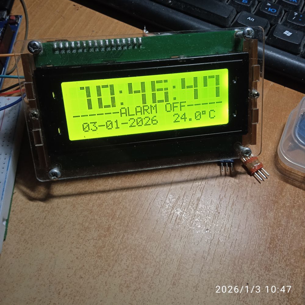

Re: Погодная станция + часы + будильник
вопрос как убрать косяк   после установки всего  время  все работает а через некоторое время переключается на установку времени и все и не выходит с него
3
Скорее всего происходит зависание контроллера, проверьте провода sda scl, они должны быть минимально возможной длины. Возможно помехи по питанию, рекомендуется по питанию к каждому уст-ву ставить конденсаторы 0,1 мкФ.
