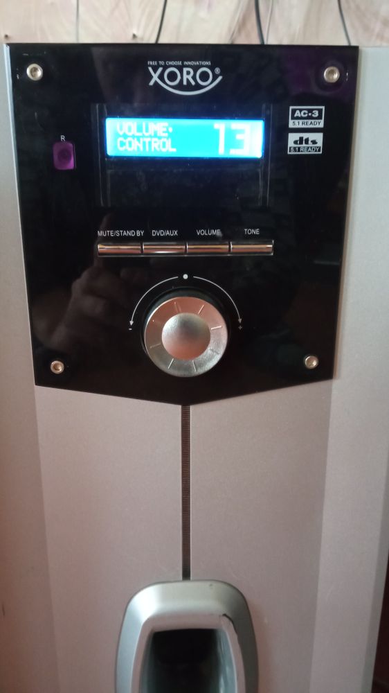

а замыкание кнопки происходит на +5 или на gnd? никакой подтяжки резисторов не нужно?
На gnd, резисторов не надо
ОК
а каково назначение выводов 1-4 микросхемы?
Цифровой выход, можно программно менять состояние выходов.
закончил переделку. всё работает. осталось реализовать st-by. ОГРОМНОЕ спасибо Александр за помощь!!!!!
