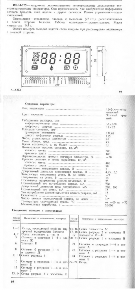

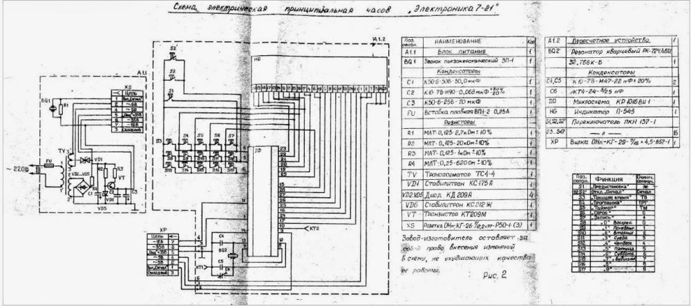

Re: Часы+будильник на П543 (ИЛЦ5-4/7М)
Здравствуйте!
А что насчет питания этого индикатора? Мне в руки попал этот индикатор, хочу собрать на нем часы, но с вакуумно-люминесцентными индикаторами дел раньше не имел. Вижу что предлагается питать и сетки и сегменты +27В, однако в справочнике "Отечественные приборы индикации и их зарубежные аналоги" Б Л. Лисицина говорится что для этого индикатора нужно +25В на сегменты, +10В на сетки, и -7В в качестве запирающего на неактивные сетки. Как правильно?
168
Здравствуйте. индикатор П543 установлен в часах Электроника 7.21. схема есть и сети. Напряжение  накала - 5 в.Напряжение сеток 35 в. Блок питания буду делать без трансформаторный. У вас есть ссылка на эту книгу? Заранее спасибо.
169
AnArAmo пишет:
Книга по названию автору буквально первой же ссылкой в гугле вылезает.
Схема то есть, но в ней напряжение не совпадает с тем что предлагается автором статьи на сайте, и справочником. Я вот и хочу разобраться)
http://forum.rcl-radio.ru/uploads/images/2025/05/a64157205a7f1884918e1018933fa40a.png

Ошибка. В книге почему то этот индикатор идет как ИВЛ 4-7-5.  Хотя в реале он как П543.  Нет гарантии,что параметры указаны верно.

Уважаемый автор. Помогите с подключением индикатора - ИЛЦ5-4/7М. Спасиибо.
172
Любой вакуумно-люминесцентными индикатор достаточно просто подключить, как правило я замыкаю все сетки (их выводы обычно легко зрительно определить) и подаю 27 В, далее подаю 27 В на свободный контакт (анод) и смотрю какие сегменты индикатора загорелись, а так как индикатор о котором идет речь работает только в динамическом режиме то загорятся все одноименные сегменты индикатора, таким образом определяю распиновку индикатора.
Катод (нить накала) - подаю напряжение при котором нить накала имеет едва видимое красное свечение (прямо на грани видимости), это как правило и есть необходимое напряжение подаваемое на нить накала.
27 В на аноды и сетки необходмо подавать через сопротивление 10 кОм

А почему для этого индикатора именно 27? Почему не 25 как в книге, и не 35 как в схеме Электроники 7-21?
