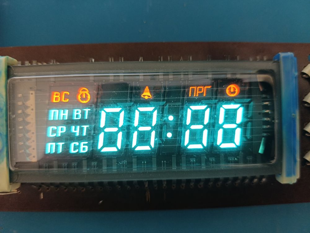

Здравствуйте,собрал часы на ИЛЦ5-4/7м ,при подаче питания на индикатор,индикатор светится вот так:http://forum.rcl-radio.ru/uploads/images/2026/03/85b5acf294e928c854872aea97a31293.jpg

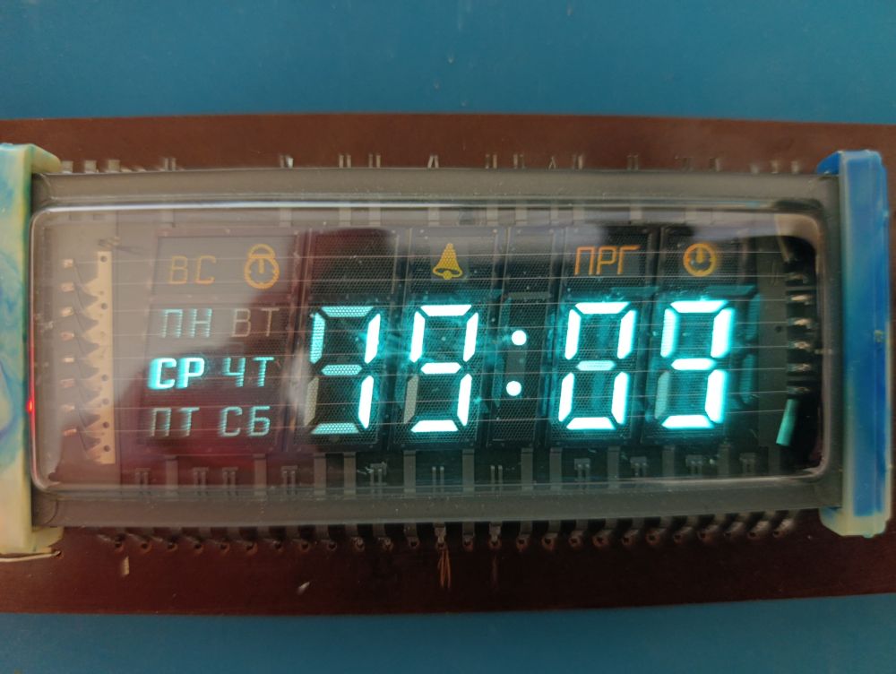

После подачи питания на плату ардуино(через кабель USB с компьютера) и загрузки скетча индикатор выглядит так:http://forum.rcl-radio.ru/uploads/images/2026/03/beb2d117aa8c881c9ad3414d36743115.jpg -яркость ниже,сегменты засвечены и мигают,но время можно рассмотреть (19:03),подскажите,как можно это исправить?Питание индикатора используется с блока питания часов Электроника 7-21 ,индикатор ИЛЦ5-4/7м с этих же часов.

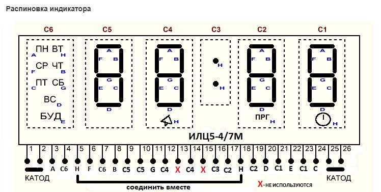

Распиновка индикатора ИЛЦ5-4/7м немного иная,чем П543:http://forum.rcl-radio.ru/uploads/images/2026/03/d18f017146876d053a6957ddd8cae616.jpg
(Отредактировал фото,выше предоставленное автором в статье)

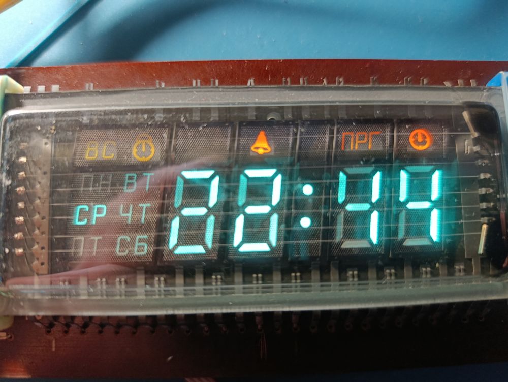

Время на часах 22:14,остальные сегменты моргают:http://forum.rcl-radio.ru/uploads/images/2026/03/b8e8912baf583e98d0d899c8a0a27aea.jpg
