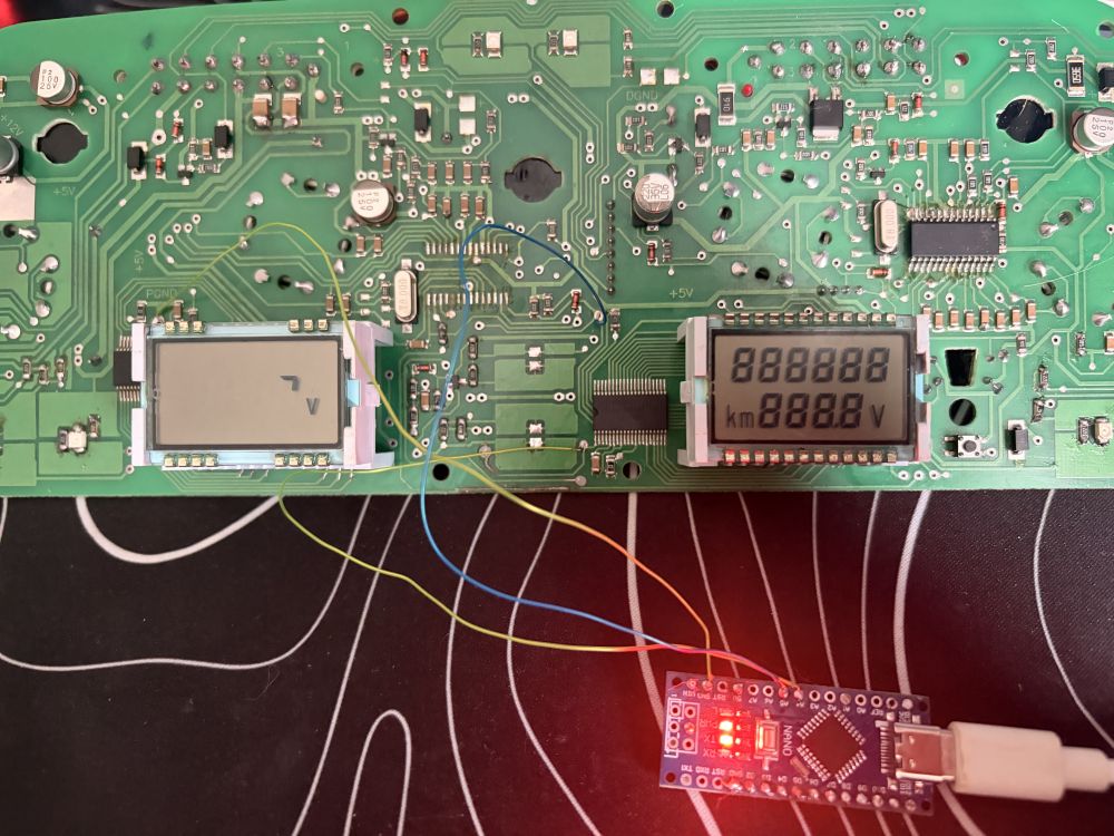

Приветствую. Имею на руках приборную доску от ваз2115. На ней имеется 2 интересных жк-диспеля, которые в свою очередь управляются двумя драйверами PCF8566T. Хотелось бы подружить их с ардуино, чтобы в дальнейшем выводить нужную информацию, на нужные места на дисплее. Линии даных SDA и SCL у двух микросхем подсоединены параллельно. https://forum.rcl-radio.ru/uploads/images/2026/09/c004c32708bacb335db31d592e265571.jpeg https://forum.rcl-radio.ru/uploads/images/2026/09/f89d695cb1b63da285ddd92982fd2a56.jpeg

Re: Драйвер жк PCF8566T+arduino
Вот что выводит дисплейhttps://forum.rcl-radio.ru/uploads/images/2026/09/bf486c19065493e5f0ed6c8627ecf7cb.jpeg
