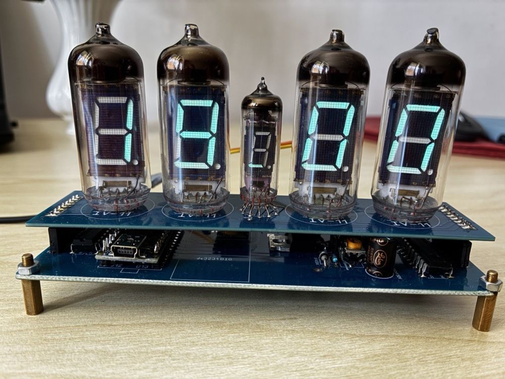

Подскажите что не так, не подключая Arduino горят все восьмёрки. А подключаю Arduino не горят сигмент G
Вы не вошли. Пожалуйста, войдите или зарегистрируйтесь.
forum.rcl-radio.ru → Законченные проекты → Ретро часы на ИВ-6
- так и должно быть
- проверьте подключение
подскажите.
как в скетче поменять назначения выводов?
допустим.. чтобы D9 отвечал за А1
pinMode(9,OUTPUT); // D9 === A0
pinMode(10,OUTPUT); // D10 === A1
pinMode(11,OUTPUT); // D11 === A2
pinMode(12,OUTPUT); // D12 === A3
pinMode(2,OUTPUT); // D2 === a
pinMode(3,OUTPUT); // D3 === b
pinMode(4,OUTPUT); // D4 === c
pinMode(5,OUTPUT); // D5 === d
pinMode(6,OUTPUT); // D6 === e
pinMode(7,OUTPUT); // D7 === f
pinMode(8,OUTPUT); // D8 === g
pinMode(13,OUTPUT);// D13 === dp
pinMode(9,OUTPUT); // D9 === A1
Можете менять любые выводы на свое усмотрение
