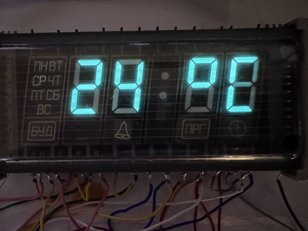

Поменял модуль. часы идут при отключении питания.
Заметил. Яркость Двоеточие чуть ниже чем другие сегменты.
Да этот так нужно подобрать сопротивление резистора для выравнивания яркости
на тест, часы оставлю включенными. Мерцаний нет. неактивные Соседние сегменты не подсвечиваются. Это хорошо.

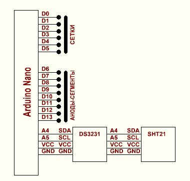

Добавим датчик влажности и температуры
Вот скетч, загрузите его и откройте монитор порта и опубликуйте содержимое монитора порта, мне надо знать в каком формате выводятся данные с датчика

Тестирование
С 0 по 5 секунду показывается температура, с 5 по 10 влажность

Тоже самое но при показе температуры или влажности дни недели не горят, двоеточие не должно гореть

if(ss > 10){
times = hh*100+mm;
a[0]=times/1000;
a[1]=times/100%10;
a[2]=times/10%10;
a[3]=times%10;
delay(100);
void to_Timer(){
switch(i){
case 0: segm_dn=wesk; c=5; setka();dn(bud); break;
case 1: segm=a[0]; c=4; setka();segment(1); break;
case 2: segm=a[1]; c=3; setka();segment(kolorol); break;
case 3: segm=s_tic; c=2; setka();tic(); break;
case 4: segm=a[2]; c=1; setka();segment(prog); break;
case 5: segm=a[3]; c=0; setka();segment(timers); break;
}i++;if(i>5){i=0;}}

#define C1_SET 0 #define C2_SET 1 #define C3_SET 2 #define C4_SET 3 #define C5_SET 4 #define C6_SET 5 #define A_SEG 6 #define B_SEG 7 #define C_SEG 8 #define D_SEG 9 #define E_SEG 10 #define F_SEG 11 #define G_SEG 12 #define H_SEG 13 #include <MsTimer2.h> // // http://rcl-radio.ru/wp-content/uploads/2018/11/MsTimer2.zip #include <Wire.h> #include <DS3231.h> //https://github.com/jarzebski/Arduino-DS3231/archive/master.zip #include <SHT21.h> // http://rcl-radio.ru/wp-content/uploads/2025/03/SHT21-Arduino-Library-master.zip DS3231 clock; RTCDateTime DateTime; SHT21 sht; int i,segm,c,segm_dn, ss,mm,hh,dd,mon,gg,wesk,times; int a[4],s_tic, bud,kolorol, prog, timers; int fff; unsigned long times_0, times_1, times_2; int temp,humidity; void setup(){ MsTimer2::set(4, to_Timer);MsTimer2::start(); // timer2 period 4 ms pinMode(C1_SET,OUTPUT); pinMode(C2_SET,OUTPUT);pinMode(C3_SET,OUTPUT); pinMode(C4_SET,OUTPUT);pinMode(C5_SET,OUTPUT);pinMode(C6_SET,OUTPUT); pinMode(A_SEG,OUTPUT); pinMode(B_SEG,OUTPUT);pinMode(C_SEG,OUTPUT); pinMode(D_SEG,OUTPUT);pinMode(E_SEG,OUTPUT);pinMode(F_SEG,OUTPUT); pinMode(G_SEG,OUTPUT);pinMode(H_SEG,OUTPUT); Wire.begin();clock.begin(); // clock.setDateTime(__DATE__, __TIME__); // Устанавливаем время на часах, основываясь на времени компиляции скетча } void loop(){ if(millis()-times_1>=1000){ times_1=millis(); // считываем время с ds3231 каждые 1000 мс DateTime=clock.getDateTime();// опрос времени ss = DateTime.second; // секунды mm = DateTime.minute; // минуты hh = DateTime.hour; // часы dd = DateTime.day; // дата mon = DateTime.month; // месяц gg = DateTime.year; // Год wesk = DateTime.dayOfWeek; // День недели (1 - воскресенье, 7 - суббота) temp = sht.getTemperature(); // Температура humidity = sht.getHumidity(); // Влажность } // мигание двоеточия if(ss>10){ if(millis()-times_0<=500){s_tic = 0;} if(millis()-times_0>500){s_tic = 1;} if(millis()-times_0>1000){times_0=millis();} }else{s_tic = 0;} bud = 1; // значок будильника kolorol = 1; // значок колокольчик prog = 1; // надпись ПРОГ timers = 1; // значок таймер if(ss < 5){ a[0]=temp/10;a[1]=temp%10;a[2]=13;a[3]=14; wesk = 12;} if(ss >= 5 && ss <=10){ a[0]=10;a[1]=11;a[2]=humidity/10;a[3]=humidity%10;wesk = 12;} if(ss > 10){ times = hh*100+mm; a[0]=times/1000; a[1]=times/100%10; a[2]=times/10%10; a[3]=times%10; } delay(100); } void to_Timer(){ switch(i){ case 0: segm_dn=wesk; c=5; setka();dn(bud); break; case 1: segm=a[0]; c=4; setka();segment(1); break; case 2: segm=a[1]; c=3; setka();segment(kolorol); break; case 3: segm=s_tic; c=2; setka();tic(); break; case 4: segm=a[2]; c=1; setka();segment(prog); break; case 5: segm=a[3]; c=0; setka();segment(timers); break; }i++;if(i>5){i=0;}} void segment(bool hhh){ switch(segm){ case 0: ch(A_SEG,0);ch(B_SEG,0);ch(C_SEG,0);ch(D_SEG,0);ch(E_SEG,0);ch(F_SEG,0);ch(G_SEG,1);ch(H_SEG,hhh);break;// 0 case 1: ch(A_SEG,1);ch(B_SEG,0);ch(C_SEG,0);ch(D_SEG,1);ch(E_SEG,1);ch(F_SEG,1);ch(G_SEG,1);ch(H_SEG,hhh);break;// 1 case 2: ch(A_SEG,0);ch(B_SEG,0);ch(C_SEG,1);ch(D_SEG,0);ch(E_SEG,0);ch(F_SEG,1);ch(G_SEG,0);ch(H_SEG,hhh);break;// 2 case 3: ch(A_SEG,0);ch(B_SEG,0);ch(C_SEG,0);ch(D_SEG,0);ch(E_SEG,1);ch(F_SEG,1);ch(G_SEG,0);ch(H_SEG,hhh);break;// 3 case 4: ch(A_SEG,1);ch(B_SEG,0);ch(C_SEG,0);ch(D_SEG,1);ch(E_SEG,1);ch(F_SEG,0);ch(G_SEG,0);ch(H_SEG,hhh);break;// 4 case 5: ch(A_SEG,0);ch(B_SEG,1);ch(C_SEG,0);ch(D_SEG,0);ch(E_SEG,1);ch(F_SEG,0);ch(G_SEG,0);ch(H_SEG,hhh);break;// 5 case 6: ch(A_SEG,0);ch(B_SEG,1);ch(C_SEG,0);ch(D_SEG,0);ch(E_SEG,0);ch(F_SEG,0);ch(G_SEG,0);ch(H_SEG,hhh);break;// 6 case 7: ch(A_SEG,0);ch(B_SEG,0);ch(C_SEG,0);ch(D_SEG,1);ch(E_SEG,1);ch(F_SEG,1);ch(G_SEG,1);ch(H_SEG,hhh);break;// 7 case 8: ch(A_SEG,0);ch(B_SEG,0);ch(C_SEG,0);ch(D_SEG,0);ch(E_SEG,0);ch(F_SEG,0);ch(G_SEG,0);ch(H_SEG,hhh);break;// 8 case 9: ch(A_SEG,0);ch(B_SEG,0);ch(C_SEG,0);ch(D_SEG,0);ch(E_SEG,1);ch(F_SEG,0);ch(G_SEG,0);ch(H_SEG,hhh);break;// 9 case 10: ch(A_SEG,1);ch(B_SEG,0);ch(C_SEG,0);ch(D_SEG,1);ch(E_SEG,0);ch(F_SEG,0);ch(G_SEG,0);ch(H_SEG,hhh);break;// Н case 11: ch(A_SEG,1);ch(B_SEG,1);ch(C_SEG,1);ch(D_SEG,1);ch(E_SEG,1);ch(F_SEG,1);ch(G_SEG,0);ch(H_SEG,hhh);break;// - case 12: ch(A_SEG,1);ch(B_SEG,1);ch(C_SEG,1);ch(D_SEG,1);ch(E_SEG,1);ch(F_SEG,1);ch(G_SEG,1);ch(H_SEG,hhh);break;// пусто case 13: ch(A_SEG,0);ch(B_SEG,0);ch(C_SEG,1);ch(D_SEG,1);ch(E_SEG,1);ch(F_SEG,0);ch(G_SEG,0);ch(H_SEG,hhh);break;// * градус case 14: ch(A_SEG,0);ch(B_SEG,1);ch(C_SEG,1);ch(D_SEG,0);ch(E_SEG,0);ch(F_SEG,0);ch(G_SEG,1);ch(H_SEG,hhh);break;// C }} void dn(bool ind_bud){ switch(segm_dn){ // День недели (0 - воскресенье, 6 - суббота) case 0: ch(A_SEG,1);ch(B_SEG,1);ch(C_SEG,1);ch(D_SEG,0);ch(E_SEG,ind_bud);ch(F_SEG,1);ch(G_SEG,1);ch(H_SEG,1);break;// ВС case 1: ch(A_SEG,0);ch(B_SEG,1);ch(C_SEG,1);ch(D_SEG,1);ch(E_SEG,ind_bud);ch(F_SEG,1);ch(G_SEG,1);ch(H_SEG,1);break;// ПН case 2: ch(A_SEG,1);ch(B_SEG,1);ch(C_SEG,1);ch(D_SEG,1);ch(E_SEG,ind_bud);ch(F_SEG,1);ch(G_SEG,1);ch(H_SEG,0);break;// ВТ case 3: ch(A_SEG,1);ch(B_SEG,1);ch(C_SEG,1);ch(D_SEG,1);ch(E_SEG,ind_bud);ch(F_SEG,0);ch(G_SEG,1);ch(H_SEG,1);break;// СР case 4: ch(A_SEG,1);ch(B_SEG,0);ch(C_SEG,1);ch(D_SEG,1);ch(E_SEG,ind_bud);ch(F_SEG,1);ch(G_SEG,1);ch(H_SEG,1);break;// ЧТ case 5: ch(A_SEG,1);ch(B_SEG,1);ch(C_SEG,0);ch(D_SEG,1);ch(E_SEG,ind_bud);ch(F_SEG,1);ch(G_SEG,1);ch(H_SEG,1);break;// ПТ case 6: ch(A_SEG,1);ch(B_SEG,1);ch(C_SEG,1);ch(D_SEG,1);ch(E_SEG,ind_bud);ch(F_SEG,1);ch(G_SEG,0);ch(H_SEG,1);break;// СБ case 12: ch(A_SEG,1);ch(B_SEG,1);ch(C_SEG,1);ch(D_SEG,1);ch(E_SEG,ind_bud);ch(F_SEG,1);ch(G_SEG,1);ch(H_SEG,1);break;// пусто }} void tic(){ switch(s_tic){ case 0: ch(A_SEG,1);ch(B_SEG,1);ch(C_SEG,1);ch(D_SEG,1);ch(E_SEG,1);ch(F_SEG,1);ch(G_SEG,1);ch(H_SEG,1);break;// _ case 1: ch(A_SEG,1);ch(B_SEG,1);ch(C_SEG,1);ch(D_SEG,1);ch(E_SEG,1);ch(F_SEG,1);ch(G_SEG,1);ch(H_SEG,0);break;// : }} void setka(){ switch(c){ case 0:ch(C1_SET,0);ch(C2_SET,1);ch(C3_SET,1);ch(C4_SET,1);ch(C5_SET,1);ch(C6_SET,1);break; case 1:ch(C1_SET,1);ch(C2_SET,0);ch(C3_SET,1);ch(C4_SET,1);ch(C5_SET,1);ch(C6_SET,1);break; case 2:ch(C1_SET,1);ch(C2_SET,1);ch(C3_SET,0);ch(C4_SET,1);ch(C5_SET,1);ch(C6_SET,1);break; case 3:ch(C1_SET,1);ch(C2_SET,1);ch(C3_SET,1);ch(C4_SET,0);ch(C5_SET,1);ch(C6_SET,1);break; case 4:ch(C1_SET,1);ch(C2_SET,1);ch(C3_SET,1);ch(C4_SET,1);ch(C5_SET,0);ch(C6_SET,1);break; case 5:ch(C1_SET,1);ch(C2_SET,1);ch(C3_SET,1);ch(C4_SET,1);ch(C5_SET,1);ch(C6_SET,0);break; }} void ch(int pin, int logic){digitalWrite(pin,logic);}
Влажность показывает и температуру.и Часы . Понедельник мигает. После все параметров сенсора переходит на часы.
#define C1_SET 0
#define C2_SET 1
#define C3_SET 2
#define C4_SET 3
#define C5_SET 4
#define C6_SET 5
#define A_SEG 6
#define B_SEG 7
#define C_SEG 8
#define D_SEG 9
#define E_SEG 10
#define F_SEG 11
#define G_SEG 12
#define H_SEG 13

При первом включении на 1 секунду появляются часы. далее темп,влаж. потом часы. постоянно работают.
а спустя я думаю несколько минут показывает темп,влаж. потом часы.
Каждую минуту переходит с данных сенсора на часы.
Заметил.
В последнем разряде. слева направа. подсвечиваются сегменты.
Можно попробовать устранить этот эффект программно
Оставить так или необходимо изменить порядок и время вывода показания сенсора на индикатор?
Проверил. Засветка в последнем разряде сегмента G осталась немного. Давайте пока оставим как есть. Я соберу другой блок питания. С переменным напряжением накала. Возможно что то изменится.
переход часы- данные сенсора оставим как есть. каждую минуту. и между темп- влаж 10 секунд. Но это все, как было задумано в режиме авто. который будет меняться кнопкой.
Хорошо бы иметь возможность менять в скетче параметры часы-сенсор.
В 00:00 день недели не перешел с субботы на воскресенье. На данный момент ничего не светиться .
Тестирование.
Режим авто
переменная int avto = 1; вывод показаний сенсора
переменная int avto = 0; вывод показаний только часов
Устранение подсветки, переменная brig = 500; увеличить значение до до исчезновения подсветки. В дальнейшем эту переменную можно использовать как регулятор яркости подсветки
Проверка работы индикаторов
будильник колокольчик ПРОГ и значок таймер не горят
bud = 0; // значок будильника
kolorol = 0; // значок колокольчик
prog = 0; // надпись ПРОГ
timers = 0; // значок таймер
все значки горят
#define C1_SET 0
#define C2_SET 1
#define C3_SET 2
#define C4_SET 3
#define C5_SET 4
#define C6_SET 5
#define A_SEG 6
#define B_SEG 7
#define C_SEG 8
#define D_SEG 9
#define E_SEG 10
#define F_SEG 11
#define G_SEG 12
#define H_SEG 13

void setup(){
