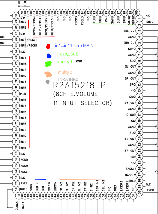

Теперь надо разобраться что это за параметы
int rec_i_o = 0;                        //for R2A15218FP
int bass = 0;
int l_r_vol_input = 0;
int input_sub = 0;
int input_main = 0;
int treble = 0;
int flch_volume_up = 0;
int flch_volume = -40;
int rec_m_s = 0;
int rec5 = 0;
int rec4 = 0;
int rec3 = 0;
int rec2 = 0;
int rec1 = 0;
int frch_volume_up = 0;
int frch_volume = -40;
int swch_volume = -40;
int att = 0;
int c_sw_v = 0;
int cch_volume = -40;
int sl_sr_vol_input = 0;
int srch_volume = -40;
int slch_volume = -40;
int mix = 0;
int bypass = 1;                     //for R2A15218FP
есть восемь выходов
VOL-SBL
VOL-SBR
VOL-SL
VOL-SR
VOL-SW
VOL-C
VOL-L
VOL-R

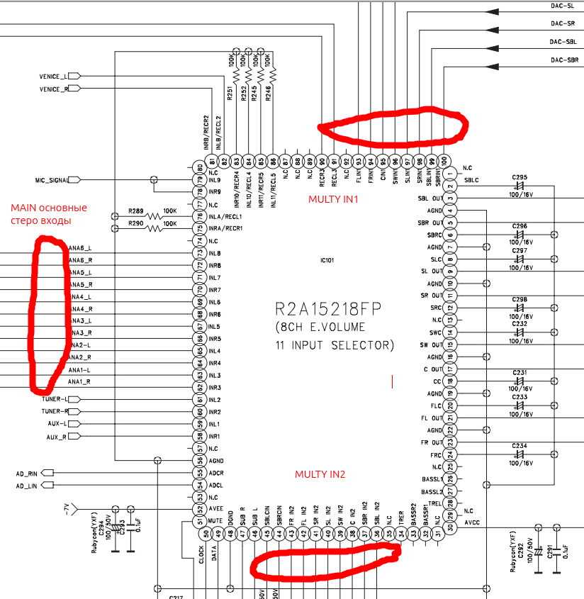

Вот разбор всех параметров, вроде все верно
// Уровни громкости аудиоканалов (базовое значение — -40 дБ)
int cch_volume = -40;     // Центральный канал (Cch)
    // Диапазон регулировки: –95…+42 дБ (ослабление + усиление)
    // Конфигурация: таблица Volume (0…–95 dB), колонка Cch
int srch_volume = -40;    // Правый тыловой канал (SRch)
    // -95…0 дБ: базовое ослабление (таблица Volume, 0…–95 dB)
    // 0…+42 дБ: дополнительное усиление (таблица Volume, 0…+42 dB)
int slch_volume = -40;    // Левый тыловой канал (SLch)
int swch_volume = -40;   // Сабвуфер (SWch)
    // Конфигурация: таблица Volume (0…–95 dB), колонка SWch
int flch_volume = -40;   // Левый фронтальный канал (FLch) — базовое ослабление
    // Диапазон: –95…0 дБ (таблица Volume, 0…–95 dB)
// Дополнительное усиление для левого фронтального канала (над базовым уровнем)
int flch_volume_up = 0; // FLch Volume Up
    // Диапазон усиления: 0…+42 дБ
    // Конфигурация: таблица Volume (0…+42 dB), колонка FLch
int frch_volume = -40;   // Правый фронтальный канал (FRch) — базовое ослабление
// Дополнительное усиление для правого фронтального канала
int frch_volume_up = 0; // FRch Volume Up
    // Конфигурация: таблица Volume (0…+42 dB), колонка FRch
// Настройки эквалайзера
int bass = 0;             // Регулировка басов (BASS)
    // Диапазон: –14…+14 дБ
    // Позволяет корректировать низкие частоты
int treble = 0;           // Регулировка высоких частот (TREBLE)
    // Управляет яркостью и детализацией звука
// Управление входными сигналами (согласно таблице Input Selector)
int sl_sr_vol_input = 0; // Чувствительность тыловых входов (SL/SR)
    // Задаётся битами D18e и D19e
    // Режимы (см. таблицу Input Selector):
    //   00 (D18e=0, D19e=0) — Multi IN1 (первый мультивход, по умолчанию)
    // Влияет на уровень входного сигнала для SL/SR
int l_r_vol_input = 0;   // Входной сигнал для L/R каналов
    // Управление битами D8a и D9a (см. таблицу Input Selector)
    // Режимы:
    //   00 (D8a=0, D9a=0) — Bypass MAIN (основной вход, без обработки) — по умолчанию
    //   01 (D8a=0, D9a=1) — Multi IN1 (альтернативный источник)
    //   11 (D8a=1, D9a=1) — Multi IN2 (второй альтернативный источник)
// Режимы записи
int rec_i_o = 0;         // Переключение REC I/O (воспроизведение/запись)
    // 0 — воспроизведение (по умолчанию)
    // 1 — активация записи
int input_sub = 0;       // Вспомогательный вход (INPUT SUB)
    // 0 — отключён (по умолчанию)
    // 1 — активирован (альтернативный источник)
    // При активации использует настройки из секции IF D20a = 1 таблицы Input Selector
int input_main = 0;      // Основной вход (INPUT MAIN)
    // 0 — выбран основной вход (по умолчанию)
    // Соответствует IN1–IN14 в таблице Input Selector (выбор основного источника)
int rec_m_s = 0;         // Режим Mid/Side (REC M/S)
    // 1 — включён (захват пространственного звука: Mid + Side)
// Каналы записи (многоканальная система)
int rec5 = 0;            // Канал REC 5
    // 0 — неактивен (по умолчанию)
int rec4 = 0;            // Канал REC 4
int rec3 = 0;            // Канал REC 3
int rec2 = 0;            // Канал REC 2
int rec1 = 0;            // Канал REC 1
// Аттенюация перед АЦП (ATT out ADC)
int att = 0;             // Ослабление сигнала
    // Уровни (биты D19d, D20d):
    //   00 — 0 дБ (без ослабления)
    //   01 — –6 дБ
    //   10 — –12 дБ
    //   11 — –18 дБ (максимальное ослабление)
// Выбор источника для C/SW каналов
int c_sw_v = 0;         // C/SW Vol INPUT (бит D18d)
    // 0 — Multi IN1 (по умолчанию) — соответствует IN1–IN14 из таблицы
    // 1 — Multi IN2 — альтернативный набор входов (см. таблицу Input Selector)
// Микширование и обход обработки
int mix = 0;            // Режим микширования (MIX)
    // 0 — стандартное микширование (по умолчанию)
    // Другие значения меняют способ объединения каналов
int bypass = 1;          // Режим обхода обработки (BYPASS)
    // 1 — обработка отключена (сигнал идёт напрямую, по умолчанию)
    // 0 — обработка активна (эквалайзер, эффекты включены)
// Примечания по таблице Input Selector:
// - IN1–IN14 — основные входы, выбираются через input_main
// - INA/INB — дополнительные входы, активируются при D20a = 1
// - Комбинации битов D4a–D7a, D0a–D3a определяют конкретный вход
// - По умолчанию всегда активен Multi IN1 (00 в управляющих битах)

Нашел 5 входов
MAIN 11 стерео входов
SUB   1 стерео вход
MULTY IN1 7.1
MULTY IN2 7.1
INRA и INRB - это часть MAIN
http://forum.rcl-radio.ru/uploads/images/2026/02/8ba0b61651fa0ef094ea9f553f89caa7.png
