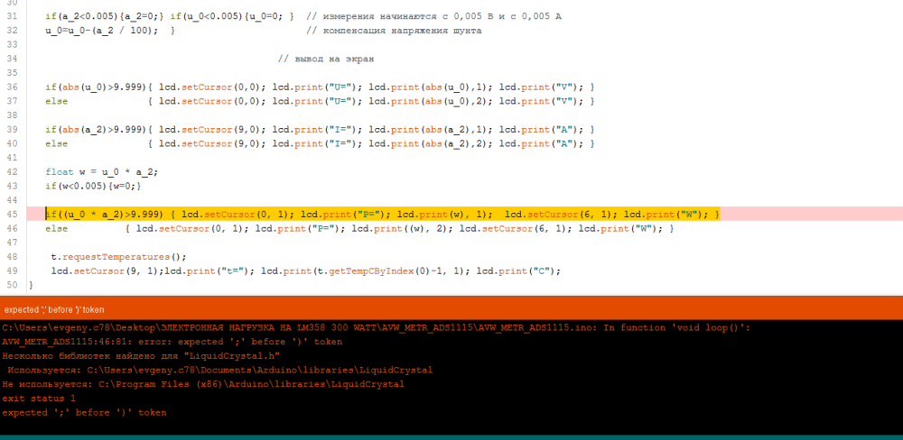

что то пошло не так
float w = u_0 * a_2;
if(w<0.005){w=0;}
if(w>9.999) { lcd.setCursor(0, 1); lcd.print("P="); lcd.print(w, 1); lcd.setCursor(6, 1); lcd.print("W"); }
else { lcd.setCursor(0, 1); lcd.print("P="); lcd.print(w, 2); lcd.setCursor(6, 1); lcd.print("W"); }
Спасибо всё заработало!!!
