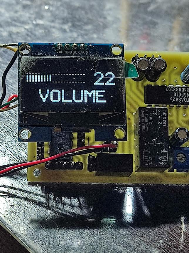

54 (2026-09-14 14:06:06 отредактировано www.aleksandrov74)
Re: TDA8425 + OLED 128x32
Поправил скетч для кнопок из сообщения номер 38, выровнял все надписи по середине для дисплея 1.3. Выход на усилитель  D13 изменил на логическую 1 , так же D11 включается при переходе на блютус. Изменил надписи входов.   Увеличил надписи в меню VOLUME BASS TREBLE BALANCE ,по мне так, очень мелкие плохо видно. А может старенький уже просто))).
https://forum.rcl-radio.ru/uploads/images/2026/09/d2a3ede8b1110e666388f74add17cba9.jpg

55
honda473 пишет:
kkmaz пишет:
Добрый день. Наконец-то собрал все в кучу. Все работает. Есть один нюанс, какой-то шум идет от ТДАшки.
При коротком на входе усилителя тишина полная. линейный вход минуя тда тоже тихо.
Может ли шуметь длинная линия на А4,А5? Или то, что дисплей висит на одной линии данных с ТДАшкой?
И еще один вопрос, можно ли как-то выровнять входные уровни каналов?
Шум какой идет от процессора ,просто шипение или фон?
Баланс вроде есть в настройках ,им и отрегулируйте уровень лк и пк сигнала на усилитель.
В общем, нашел я источник фона. Им оказались провода от микропроцессора до экранчика. Укорочение и экранирование проводов уменьшает шум, но добиться полной тишины не удалось.
В связи с этим вопрос: А можно ли организовать управление экраном и ТДАшкой с разной пары ног процессора?
Скетч  на странице 38 данной темы.
56
kkmaz пишет:
honda473 пишет:
kkmaz пишет:
Да, фон идет от дисплея. Только бороться нужно с фильтрацией общего питания ,именно по питанию идет фон.
57 (2026-10-27 18:24:38 отредактировано kkmaz)
honda473 пишет:
kkmaz пишет:
honda473 пишет:
kkmaz пишет:
С фоном по питанию все вроде нормально. Когда цифровая часть отключена, фона нет, от слова "совсем".
Экранировка проводов не помогает. Возможно я привередничаю.
Может посоветуете что-нибудь менее зависимое от питания? Альпс не  пойдет. Релейный регулятор, тоже,  не для этого усилителя...
58
kkmaz пишет:
honda473 пишет:
kkmaz пишет:
honda473 пишет:
kkmaz пишет:
Я уже ранее в какой то теме говорил, что попробовать подключить усилитель и процессор на разные источники питания. Если фон уйдет ,то поставить в цепь питания процессора RC фильтр.
