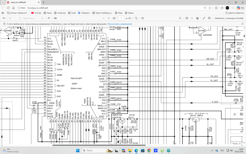

указывали правильные пины есп32
#define VOLDATA 2
#define VOLCLK 3
#define AMUTE 4
[img]"C:\Users\sh_ps\OneDrive\Pictures\Screenshots\Снимок экрана (2).png"[/img]
брать a mute здесь по другому посмотри
#define VOLDATA 18
#define VOLCLK 19
Mute надо просто на gnd или digitalWrite(AMUTE, LOW);
когда HIGH шипене нету на калонках
