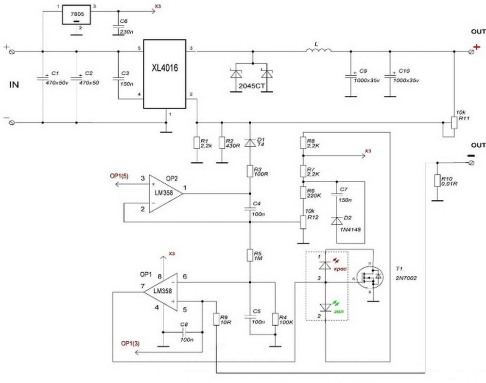

			<description><![CDATA[<p>Схема странная.<br />Особенно С7 и D2 - сопротивление бесполезно.</p>]]></description>

			<description><![CDATA[<div class="quotebox"><cite>POTREBITEL пишет:</cite><blockquote><p> а можно её как то применить на готовом блоке</p></blockquote></div><p> Скорее всего да.<br />Надо будет иметь схему готового.<br />Посмотреть и принять решение: модифицировать имеющееся решение или выпаять всё, кроме 4016, и к ней на проводках колхозить lgt8f328p с обвязкой.</p><p>Мне кажется проще голую 4016 купить и сделать как хочется.<br />Именно так я разработку на 4015 и сделал(в той теме есть фото).</p>]]></description>

			<description><![CDATA[<p>У вас регулировка применена на самодельном БП , а можно её как то применить на готовом блоке<span class="postimg"><img src="http://forum.rcl-radio.ru/uploads/images/2025/06/015d41181f934b7b5c62eeab97c12331.jpg" alt="http://forum.rcl-radio.ru/uploads/images/2025/06/015d41181f934b7b5c62eeab97c12331.jpg" /></span></p>]]></description>
