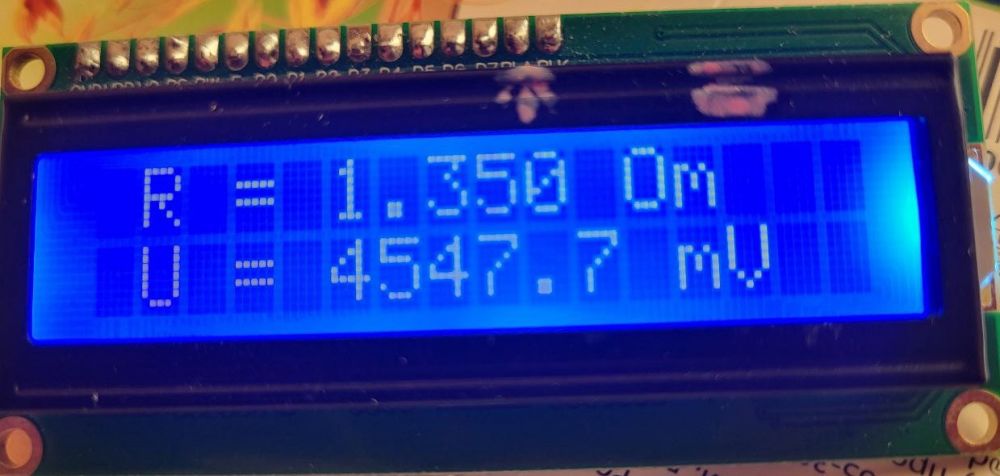

			<content type="html"><![CDATA[<p>Привет. Запустил скетч из библиотеки версии [Adafruit ADS1X15@2.5.0] , вот показания при U питания<br />Hello!<br />Getting single-ended readings from AIN0..3<br />ADC Range: +/- 6.144V (1 bit = 3mV/ADS1015, 0.1875mV/ADS1115)<br />-----------------------------------------------------------<br />AIN0: 23611&nbsp; 4.43V<br />AIN1: 24283&nbsp; 4.55V<br />AIN2: 24115&nbsp; 4.52V<br />AIN3: 23973&nbsp; 4.49V</p><p>Другие , ниже пр подачи 3.3 с вывода Ардуины<br />-----------------------------------------------------------<br />AIN0: 19302&nbsp; 3.62V<br />AIN1: 17369&nbsp; 3.26V<br />AIN2: 17414&nbsp; 3.27V<br />AIN3: 17288&nbsp; 3.24V</p>]]></content>
